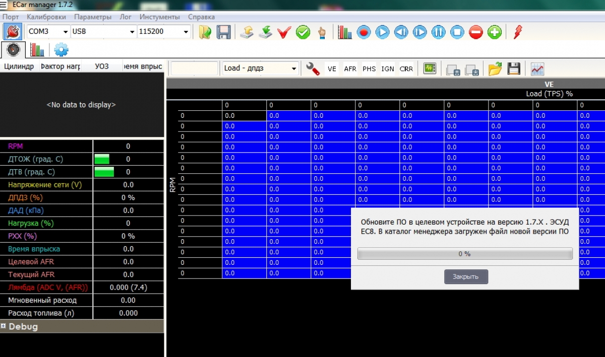

Хэлп !!!
Распаял плату . Собрал блок вот только руки дошли проверить. Установил прогу настроил порт попробовал подключить пишет либо так
После манипуляций с настройкой com порта и перезагрузок пишет так
и висит второй час обновить блок не получается , может что тыкаю не туда WIN7 64bit, USB 3.0, Шнурок USB 30см.
Last Edit: 30 May 2018 17:02 by Bear01.
ECar manager 30 May 2018 17:14 #23
Bear01 wrote:
Хэлп !!!
Ваш com порт прекрасно работает. Не надо ничего крутить.
Надо просто пересилить себя и прочитать инструкцию )
Она лежит в трёх местах.
Здесь
Здесь
И в менеджере, меню: Справка->Справка

Прошу прощение за невнимательность :blush: .Как обычно инструкцию читаем когда спалим устройство .
Сделал все по инструкции , работает отлично .
Большое Спасибо :)
