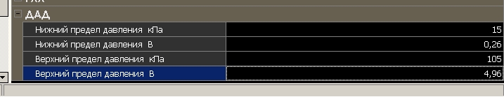

Возможно ли полноценная работа этого датчика с подстройкой смеси по температуре входящего воздуха?
Bosch 0 261 230 030 16 Dec 2016 22:47 #2

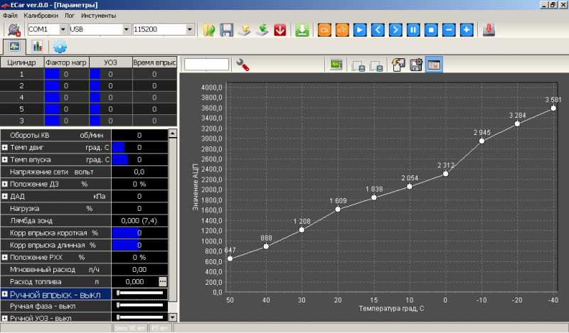

Возможна, как и с любым другим стандартным MAP сенсором. Нужно только ввести в настройках две точки из графика зависимости выходного напряжения от давления.
Также калибруются и температурные датчики.
