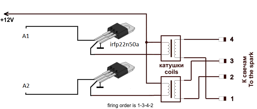

С холостым ходом разобрался наконец-то) Теперь надо с пропусками разобраться, есть пара транзисторов irfp22n50a(покупал когда-то для МПСЗ), пара косячных модулей 2112 и 4х выводная катушка. Хочу в корпус эбу встроить по такой схеме:
Можно попробовать, но транзисторы сгорят быстро. Нагрузка индуктивная. Надо защиту, снабберы ставить. И В1 подключить к В10, т.к. 5в ключам этим мало будет управляющего.
Мы не занимаемся такой херней уже давно. Новый модуль 2112 - 2 рубля стоит...

Сделаю пока на этих транзисторах на отдельные каналы. Если перегорят поставлю bip373 они с защитой от кз и перегрева, говорят что вечные)
