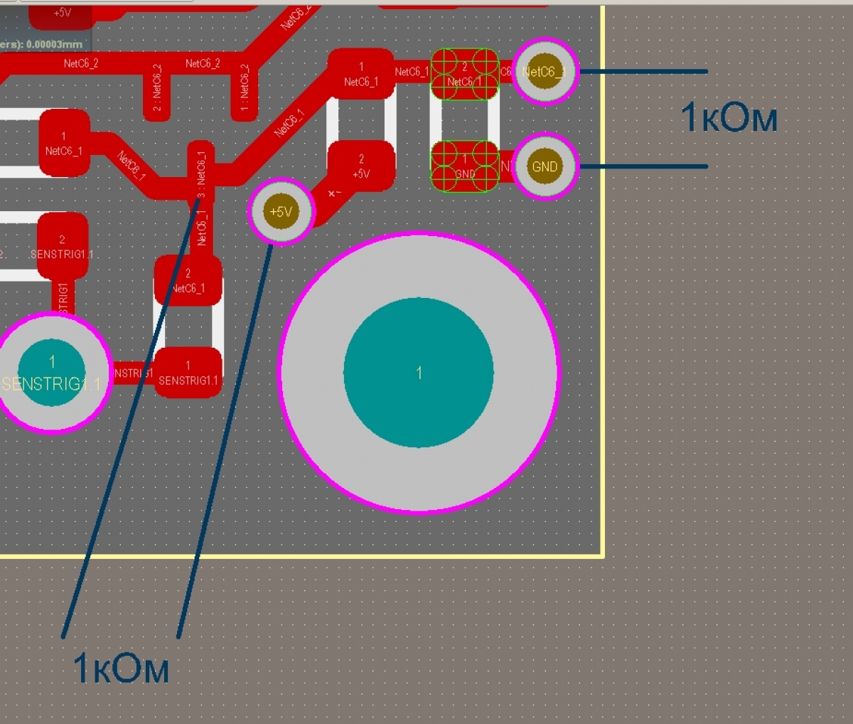

Настройка MB190 2.0 21 Mar 2018 18:06 #35
rusel wrote:
Как еще проверить можно? Все работало отлично пока не перепаял перемычку...
Не хочу обратно карбюраторы ставить :unsure:
Попробуйте сопротивление померять в точках по этой картинке (на обесточенной плате) -
Настройка MB190 2.0 21 Mar 2018 18:15 #36
  • rusel
  • rusel's Avatar
  • Давно я тут
  • Posts: 110
  • Thank you received: 3
Менять резистор?
