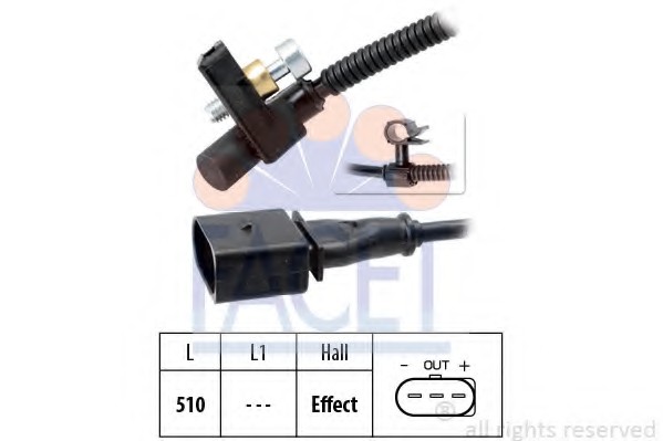

От инсталляции индуктивного ДПКВ отказался. Приболел сальник (Corteco 20031751B) и хольный ДПКВ (Delphi SS11084) установил. Нужна помощь по подключению хольного ДПКВ к ЕС8, к каким разъемам подключать (-), (OUT), (+) и их номер на разъемах?

К примеру: (-) взять с С-16, (+) взять с С-8, OUT на С-9 или С-10 (какой свободе) и параллельно к сигналу +5в от В-11. Подправте если неправильно.
Запуск Audi 100 RT 2.0 14 Aug 2018 15:15 #12
Датчик Холла основного синхросенсора подключается так -
Если пина В16 нет в разьеме мозга (старая версия), то надо между С8 и С9 (между выходом и +) повесить резистор 4,7 кОм (для подтяжки).
Распиновка датчика у меня такая -
