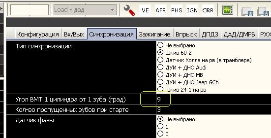

смотрит на 15 зуб порядок 1 5 3 6 2 4
bmw 525 10 Aug 2018 20:12 #32
А почему в менджере стоит 9 градусов? Это 3-ий зуб. 15 зуб - это 90 град.
Так вы никогда не увидите искры. И не заведете.
Last Edit: 10 Aug 2018 20:12 by voicek.

стояло 90 эт я нечаенно задел когда перепроверял на 90 и небыло искры 4 6 целиндрах
